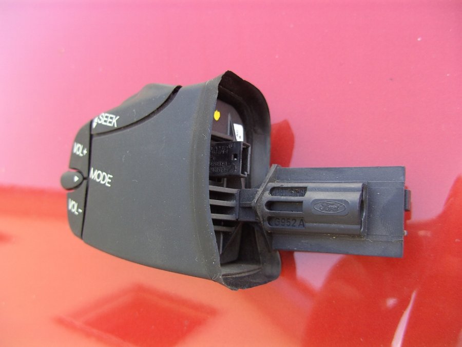

1. Lenkradfernbedieung reinigen und Kontakte säubern. Hier seht ihr eine dreipolige Buchse für das Kabel und die Verankerung.

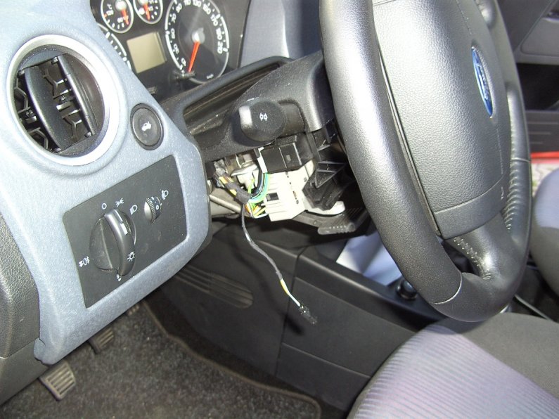

3. Lenksäulenabdeckung abmontieren (von unten 3 Torxschrauben lösen und abziehen. Hier seht ihr nun auf der linken Seiten einen Aufnahmepunkt. Am Hauptkabelstrang ist ein zweidahtiges Kabel (weiß/schwarz und braun/gelb) mit einem dreipoligen Stecker befestigt. Das kann einfach vom Hauptkabelstrang gelöst werden.

4. Die Lenkradfernbedienung in die Halterung stecken, rastet ein, und anschließen. Funktion überprüfen. Mit einem Hebel an der Rückseite kann die Bedienung wieder sehr leicht gelöst werden.

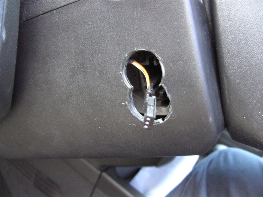

5. Nun könnt ihr ausmessen, an welcher Stelle der Abdeckung die Lenkradfernbedienung sitzt. Ich habe dann mit einem 25er Forstner Bohrer 2 Löcher für die Aufnahmepunkte gebohrt und die Abdeckung wieder anmoniert.

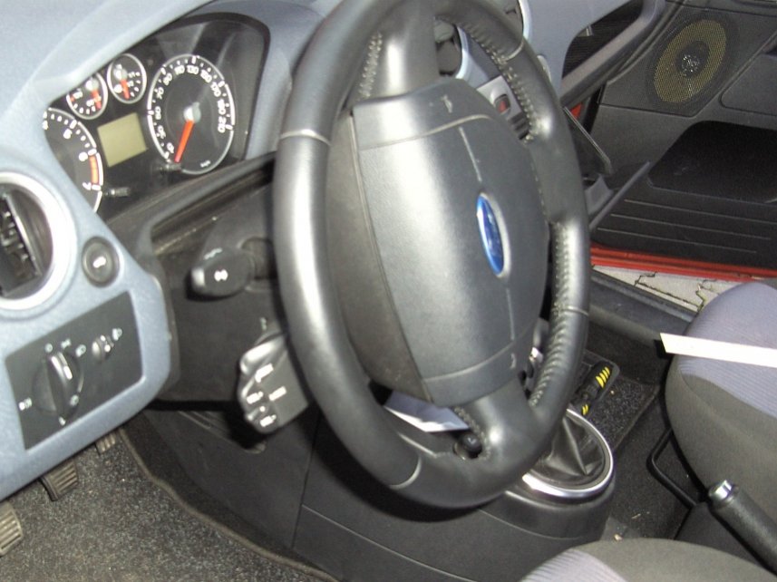

6. Jetzt nur noch die Lenkradfernbedienung einpassen.
Anleitung 5
FERTIG!
