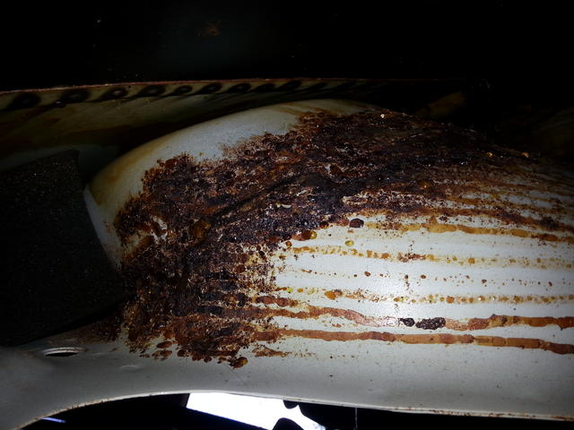

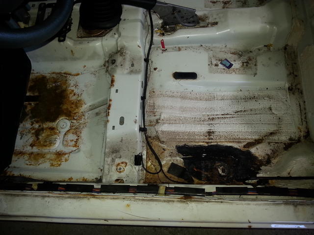

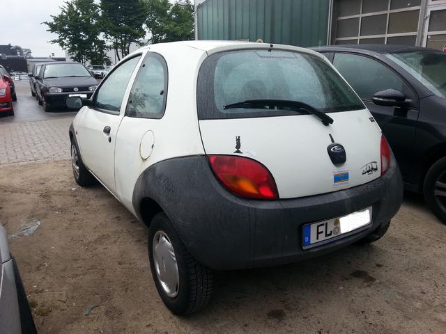

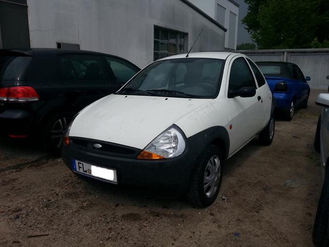

Den Wagen habe ich günstig von der Frau meines Azubis gekauft…er ist von 2003 und hat den 1,3er Duratec mit 60PS verbaut!TÜV bis Aufust ist auch noch drauf,aber das nutzt mir bei meinem Vorhaben den Wagen durch den Winter zu scheuchen herzlich wenig!Aber so kriegen ich ihn vielleicht im August noch auf eigener Achse mit KZK zur TÜV-Prüfung gefahren!? Dazu muß aber zu allererst der, doch recht viel vorhandene, Rost beseitigt werden…neben beiden Schwellern,den Partien unter den hinteren „Backen“ und den Tankdeckel tat sich noch ein bischen mehr Rost auf: Das kann eklig werden dachte ich so beim ersten in augenschein nehmen…

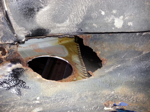

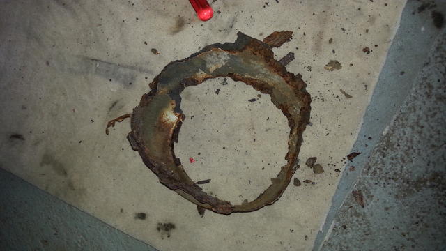

…und ich sollte Recht behalten!
KA-Fred 4
Den Ring konnte ich mit leichtem Druck raus brechen!

Dafür sehen Sitzaufnahmen und der restlich Unterboden ganz passabel aus!
